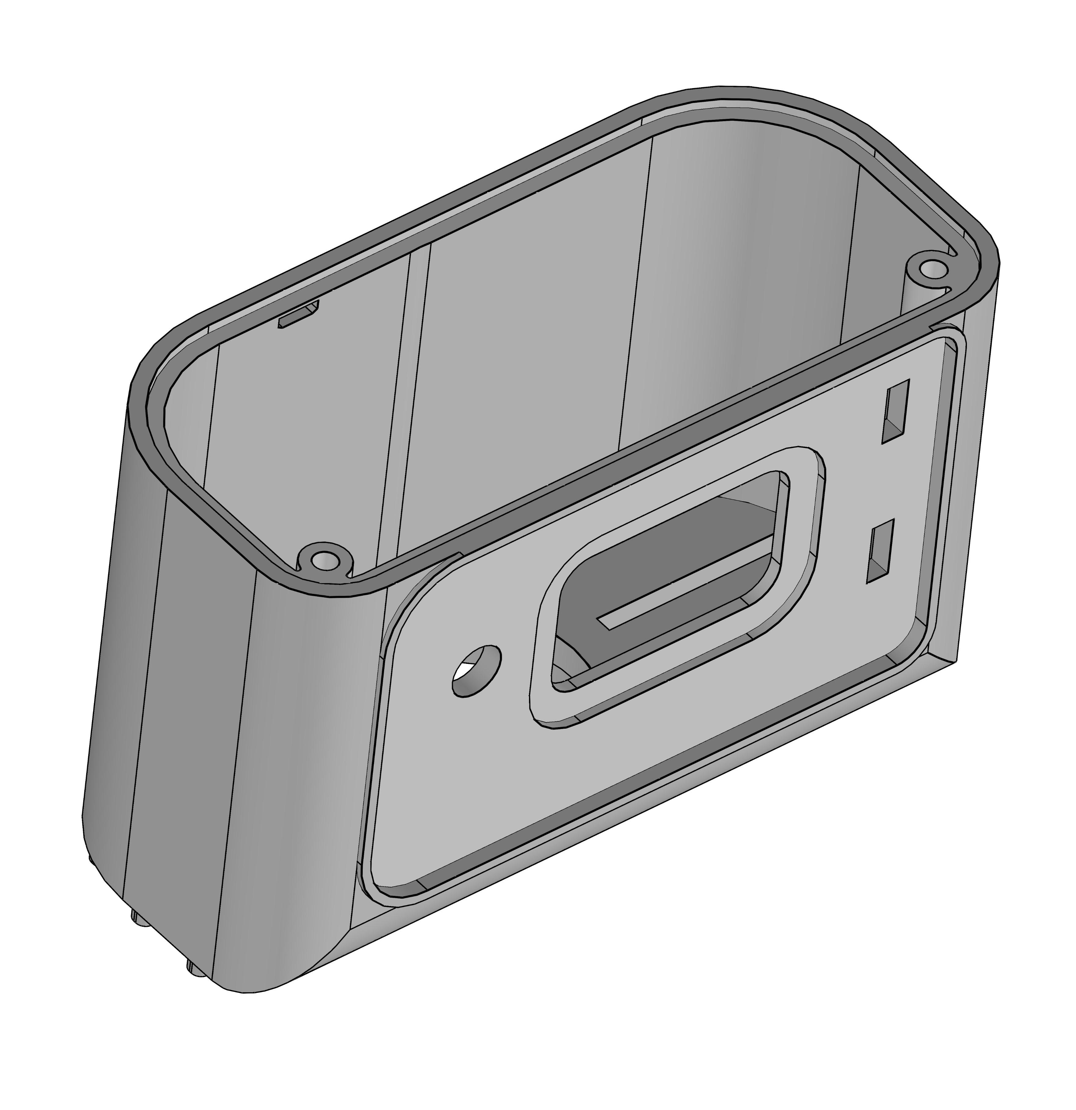

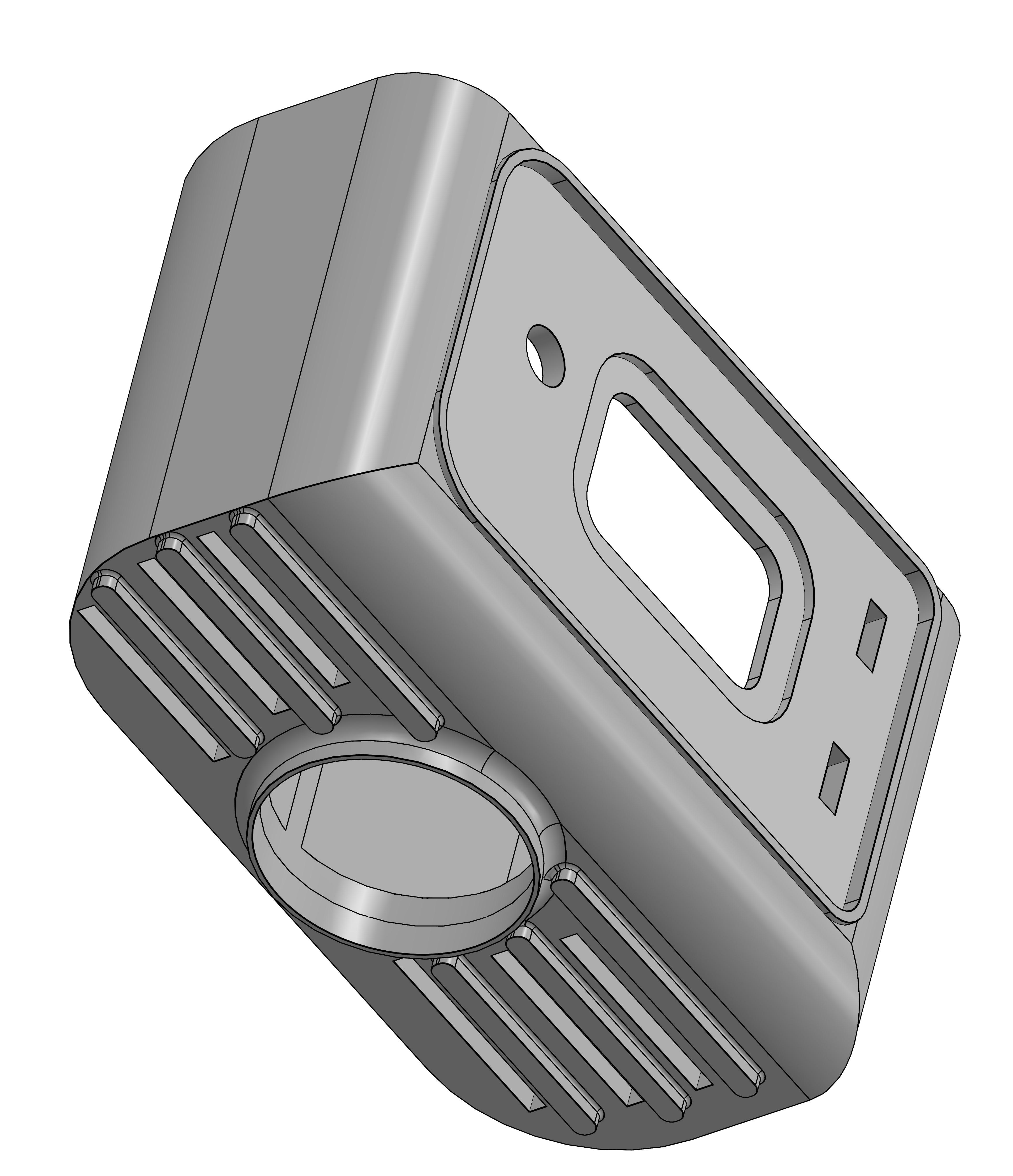

Ciao! Sto progettando una scocca personalizzata per un prototipo. Ho caratteristiche su tutti e sei i lati e sto realizzando che avrò bisogno di un sacco di configurazioni CNC. Secondo la tua esperienza, è meglio progettare per la produzione dividendo il pezzo in due componenti fissati con bulloni, o il tempo extra di montaggio di solito annulla i risparmi derivanti da meno configurazioni CNC? Qual è la “regola del pollice” per quando un pezzo diventa troppo complesso per un unico blocco?

      Questa è un’ottima domanda – è qui che l’intenzione di progettazione si scontra con la realtà della produzione. Se ti trovi in un processo a 5 assi strettamente controllato con 3-4 orientamenti, è normale. Se stai gestendo 6+ rotazioni con mascelle morbide, reimpostando i riferimenti e utilizzando fissaggi creativi, è quando i costi e l’accumulo di tolleranze iniziano ad aumentare.
      Non c’è una regola rigida e veloce, ma ecco una pratica: se stai creando dispositivi speciali per accedere alle funzionalità – e questi dispositivi sono più costosi dell’hardware di montaggio – è il momento di ripensare la divisione del pezzo.

    • Tenuta stagna e grado di protezione IP: se l’involucro deve essere impermeabile (IP67+) o ermetico, un pezzo unico elimina i percorsi di perdita. Integrità strutturale: per ambienti ad alta vibrazione o ad alto stress, un blocco unico è intrinsecamente più resistente. Schermatura EMI/RFI: meno giunture significano una migliore protezione dalle interferenze elettromagnetiche. Precisione: se le caratteristiche su lati opposti hanno tolleranze estremamente strette l’uno rispetto all’altro (ad esempio, $ < pm 0.02$ mm), lavorarli in un unico pezzo (utilizzando una macchina a 5 assi) è più preciso che cercare di allineare due parti avvitate.
