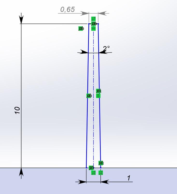

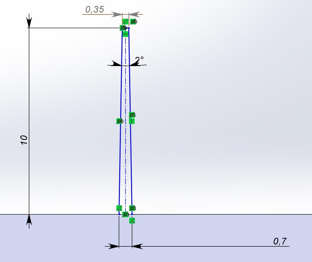

¡Hola a todos! Estoy de acuerdo en que 0.7 mm no es suficiente para el moldeo, porque tenemos que tener en cuenta los ángulos de desmoldeo, que también son necesarios. Así que si el grosor del fondo de la pared es de 0.7 mm, incluso con una altura de 10 mm y un ángulo de 1 grado en cada lado (recomendado), el grosor superior será de sólo 0.35 mm. Como pueden ver en la imagen, con un grosor de 1 mm se obtiene un buen resultado en la parte superior de la costilla. Espero que esto les sea útil, que tengan un buen día :-)

      ¡Hola a todos! Estoy de acuerdo en que 0,7 mm no es suficiente para el moldeo, porque debemos tener en cuenta los ángulos de salida, que también son necesarios.
      Por lo tanto, si el grosor en la parte inferior de la pared es de 0,7 mm, incluso con una altura de 10 mm y un ángulo de 1 grado a cada lado (recomendado), el grosor en la parte superior será solo de 0,35 mm.
      Como se puede ver en la imagen, con un grosor de 1 mm obtenemos un resultado bastante bueno en la parte superior de la costilla.
