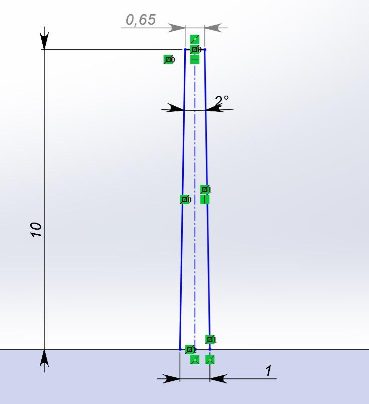

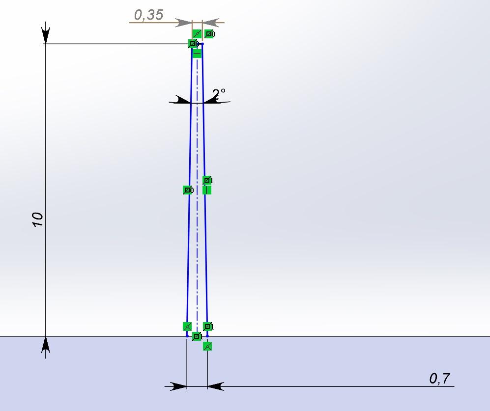

Merhaba herkese! Döküm için 0.7 mm'nin yeterli olmadığı konusunda sizinle aynı fikirdeyim, çünkü draft açıları da aklımızda bulunması gereken bir faktördür. Dolayısıyla, duvar kalınlığının altı 0.7 mm ise, 10 mm yükseklik ve her iki tarafta 1 derece açı (önerilen) ile üst kalınlık sadece 0.35 mm olacaktır. Resimde de görebileceğiniz gibi, 1 mm kalınlıkta çok iyi bir sonuç elde edersiniz. Umarım bu bilgiler sizin için faydalı olur, iyi günler dilerim :-)

      Merhaba herkese! Döküm için 0.7 mm’nin yeterli olmadığı konusunda sizinle aynı fikirdeyim,
      iyi günler dilerim 🙂

      Herkese merhaba! Kalıplama için 0.7 mm’nin yeterli olmadığına katılıyorum, çünkü taslak açılarını da göz önünde bulundurmalıyız, bunlar da gereklidir.
      Dolayısıyla, duvarın altındaki kalınlık 0.7 mm ise, 10 mm yükseklik ve her iki tarafta 1 derecelik bir açı (önerilen) ile üstteki kalınlık sadece 0.35 mm olacaktır.
      Resimde görebileceğiniz gibi, 1 mm kalınlıkta iyi bir sonuç elde ediyoruz.
      Umarım bu sizin için mantıklıdır.
      İyi günler dilerim 🙂
