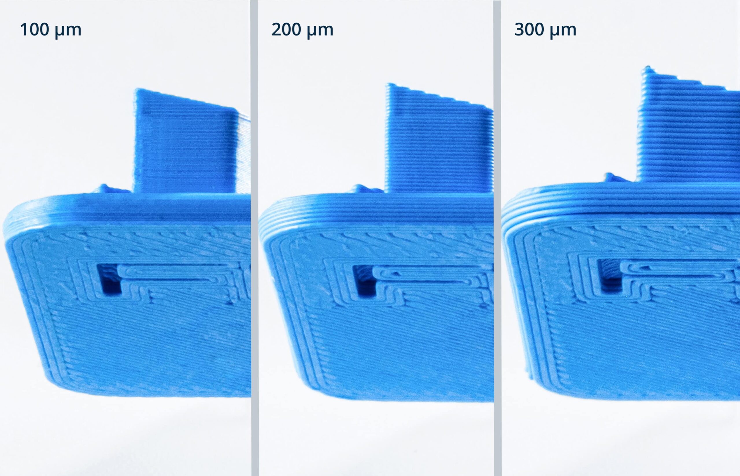

      Absolut, yardımcı olmaktan mutluluk duyarım! FDM için doğru katman kalınlığını seçmek gerçekten prototipiniz için belirli hedeflerinize bağlıdır:
    • 0.1 mm veya 100 µm (İnce) – daha karmaşık detaylar ve üstün bitiş kalitesi ile yüksek detaylı baskılar için, ancak daha uzun baskı süreleri ile
    • 0.2 veya 200 µm (Standart) – hız ve detay arasında oldukça dengeli bir seçenek ve birçok baskı için uygundur
    • 0.3 veya 300 µm (Ekonomi) – bu, hızın açıkça öncelikli olduğu en hızlı seçenektir, ancak katman çizgileri çok daha belirgin olacaktır. Ancak kaba prototipler için uygundur
    • Umarım bu yardımcı olur!
