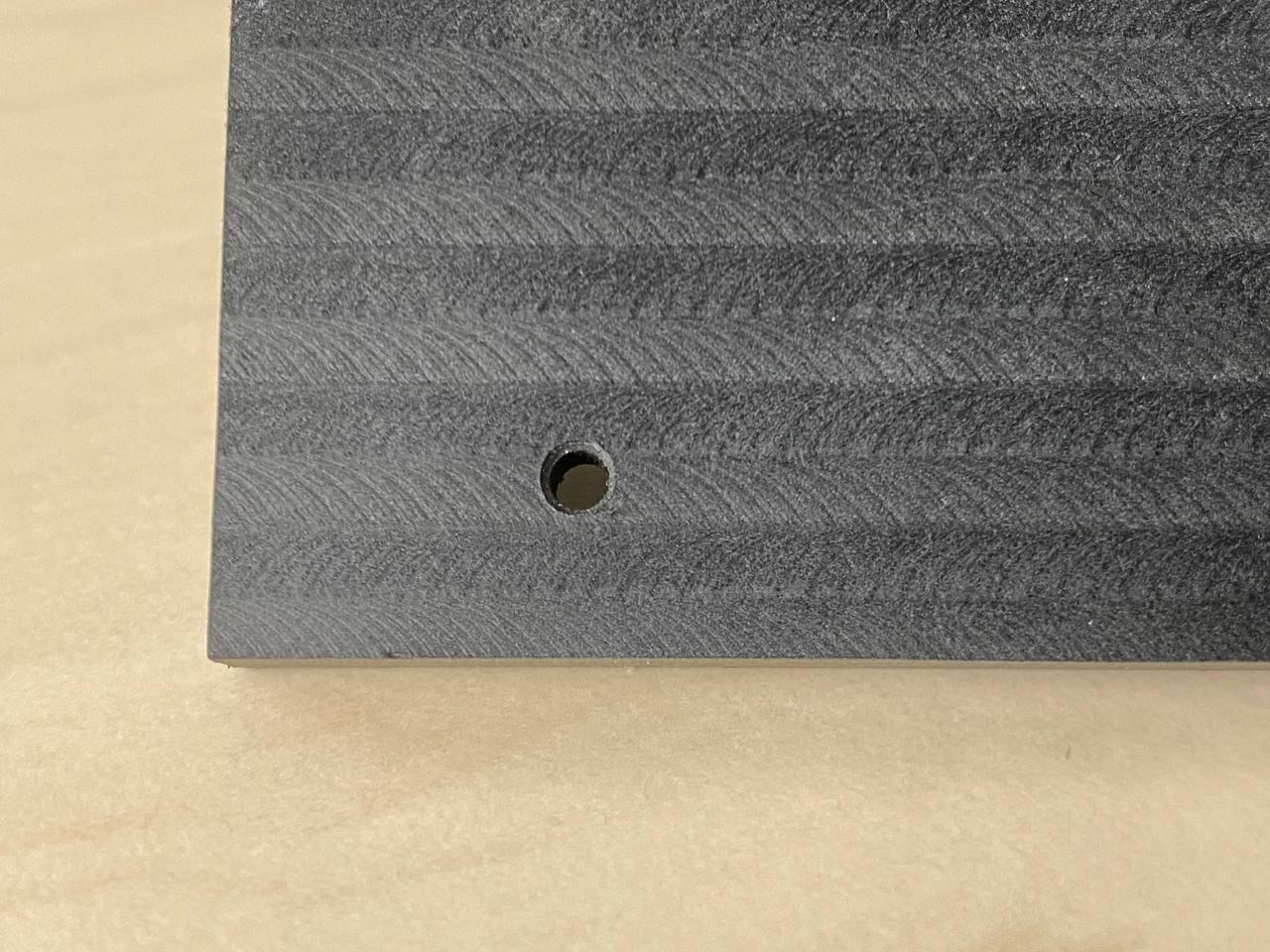

      Quello che ha risposto il signor Huet è accurato – ho un’esperienza simile. Ecco anche una foto che ho appena fatto di uno dei miei recenti pezzi lavorati in CNC ABS, puoi vedere che ci sono tracce di fresatura, ma non sono troppo visibili.

        AM_EngR
        Grazie per la condivisione, sembra davvero buono. Bella texture 🙂
