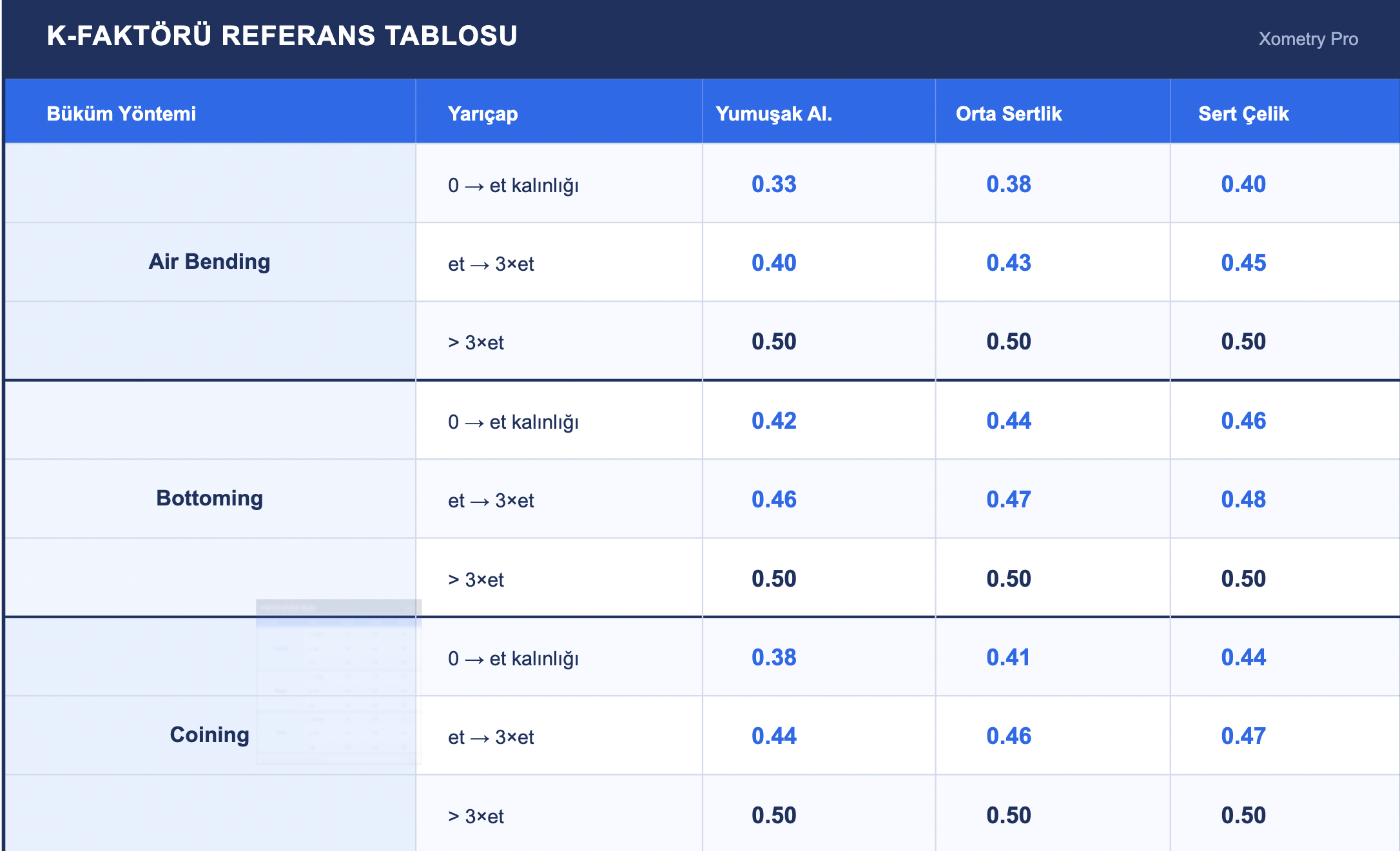

      2. Il Fattore-K viene selezionato guardando la tabella, non calcolato dallo sviluppo
      Il Fattore-K è l’input che usi per calcolare lo sviluppo del foglio, non è lo sviluppo stesso. Viene selezionato direttamente dalla tabella in base al tipo di materiale e al metodo di piegatura:
      Per un raggio interno di 0,8 mm e acciaio di 2 mm, la corrispondenza in tabella sarebbe: Air Bending, “0 → spessore del materiale”, materiale duro → K = 0,40
