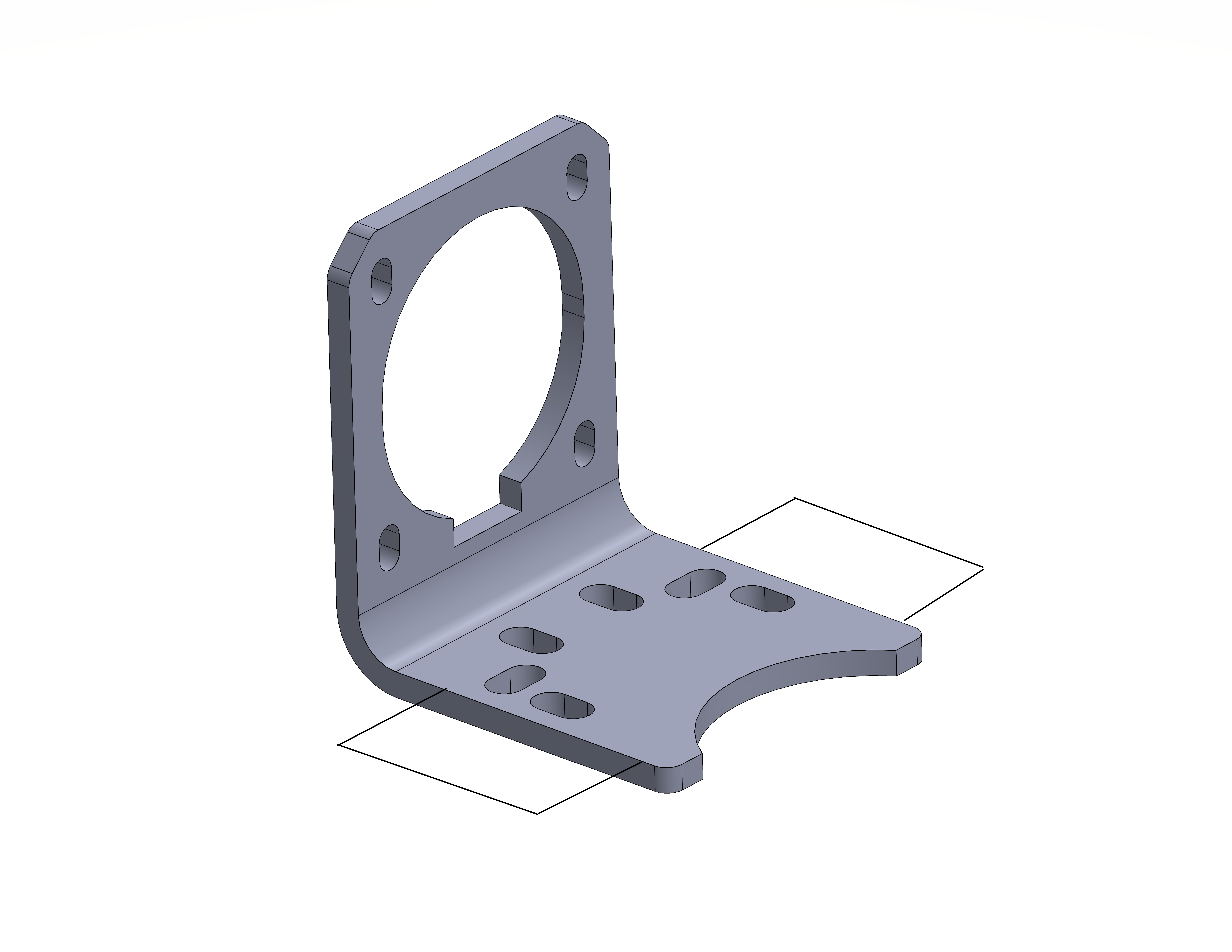

Salut ! J’ai besoin de conseils pour optimiser la conception d’une pièce qui sera usinée sur une machine CNC pour le serrage des pièces. La pièce est un support en aluminium avec plusieurs découpes, d’environ 150 mm de long et 50 mm de large, avec des tolérances serrées sur les faces critiques. Le principal défi est de la serrer fermement sans déformer la pièce ou risquer un mouvement pendant l’usinage. Actuellement, je envisage d’ajouter des pattes de serrage ou des trous temporaires pour le fixage, mais je ne suis pas sûr du meilleur emplacement pour minimiser le nettoyage après usinage tout en gardant tout stable. Les découpes sont réparties, laissant les bords principalement linéaires et intacts. Je pensais ajouter des pattes sur les côtés, mais je crains qu’elles n’introduisent une certaine flexion lorsque je serre.

Placez-les sur les onglets, loin des bords de pièce nécessaires. Les coupes finales enlèvent les onglets. Si vous n'en faites qu'un seul, vous pouvez bien sûr simplement serrer sur les onglets. Mais un dispositif serré par vis serait mieux si vous en avez plusieurs à faire. Si vous faites cela sur une machine à 3 axes, cela nécessitera quelques installations. Si vous pouvez la mettre sur une machine à 4 axes et que vous avez le volume pour justifier l'option de faire un dispositif pour la monter, une seule installation est envisageable.

      Éloignez-vous du grand trou, il y a un sérieux manque de stabilité autour de là pour le serrage. Les pattes sur les côtés ou les extrémités sont généralement un bon choix, mais vous devez les garder assez épaisses pour résister à la flexion lors du serrage – et serrer sur une surface plate. Dans ce cas, je suggère des pattes comme celles-ci:

        C’est logique. Si j’ajoute des trous de fixation, comment puis-je m’assurer qu’ils n’interfèrent pas avec les trajectoires de coupe ou ne créent pas de défis supplémentaires en matière d’usinage?

        Placez-les sur les onglets, loin des bords de pièce nécessaires. Les coupes finales enlèvent les onglets. Si vous n’en faites qu’un seul, vous pouvez bien sûr simplement serrer sur les onglets. Mais un dispositif serré par vis serait mieux si vous en avez plusieurs à faire. Si vous faites cela sur une machine à 3 axes, cela nécessitera quelques installations. Si vous pouvez la mettre sur une machine à 4 axes et que vous avez le volume pour justifier l’option de faire un dispositif pour la monter, une seule installation est envisageable.

        OK, ça a l’air bien. Placer cela sur un support personnalisé avec des zones sacrificielles aux coupures de languettes semble sensé, pour permettre que les languettes soient complètement usinées à la fin. Mes volumes devraient justifier une configuration de type montage personnalisé à 4 axes.

        Tout à fait. Usinez la plaque de fixation avec des trous de montage, peut-être même des goujons de localisation à la périphérie – c’est mieux que de compter sur des vis de serrage pour une position précise. Cela assure un bon réalignement si c’est une installation en deux étapes. Utilisez les mâchoires souples pour l’ébauchage, puis passez aux pinces internes ou aux fixations à vide pour la finition. De cette façon, vous maintenez les tolérances sans avoir à faire beaucoup de nettoyage.
