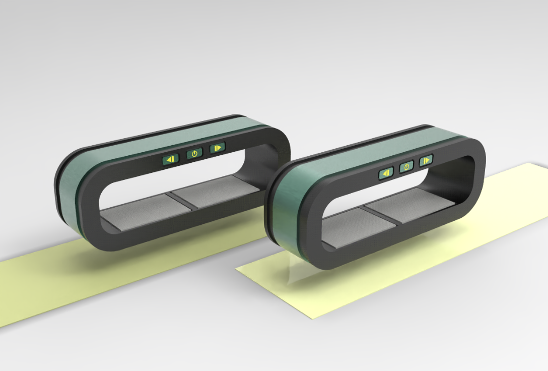

Merhaba!
Şu anda, yeni bir tüketici elektroniği ürünü üzerinde çalışıyorum, özellikle şık ve modern görünümlü bir akıllı ev asistanı. Bu cihaz, ses kontrolü, ev otomasyonu ve eğlence özelliklerini entegre eder. Ancak, estetik ve üretilebilirlik arasında doğru dengeyi bulmak zor. Tasarım ekibimiz, pazarlama ekibimizin heyecanlandığı şık ve modern bir görünüm yarattı. Ancak, üretim mühendislerimiz, üretimde karmaşıklığı artırabilecek ve maliyetleri artırabilecek ve olası gecikmelere yol açabilecek bazı estetik özellikler konusunda endişeli.
Özellikle malzeme seçimlerimiz, tasarım karmaşıklığı ve bitiş türleri konusunda sorunlarla boğuşuyoruz. Örneğin, çarpıcı görünen ancak parmak izlerini göstermeye meyilli olan ve montaj sırasında dikkatli bir şekilde ele alınması gereken belirli bir yüksek parlaklık bitişi kullandık. Ayrıca, bazı öğeleri mevcut üretim hattımızda tutarlı bir şekilde üretmeyi zorlaştıran birkaç eğri ve benzersiz şekil dahil ettik.
Bunun gibi sorunlarla karşılaşan oldu mu? Böyle bir durumla karşılaştığınızda ne yaptınız? Görsel tasarımın cazibesi ile daha az maliyetli ama daha temel olan bir tasarım arasında, tercihinizi ne yönünde kullandınız? Hem tasarım hem de üretim ekipleriyle nasıl en iyi şekilde çalışabilirim ve her iki tarafı da tatmin edecek bir çözüm bulabilirim konusunda bana biraz tavsiye verebilir misiniz?
Çözen kullanıcıTechInventorX
Merhaba Jon L., projelerimde kesinlikle benzer sorunlarla karşılaştım, özellikle SolidWorks'teki karmaşık alet tasarımlarıyla. Üretim ekibimizi tasarım aşamasının erken dönemlerinde dahil etmek, bu meydan okumayı ele almanın bir yoluydu. Bu, belirli bir tasarımdaki engellere ilişkin herhangi bir potansiyel zorluk hakkında üretimden hemen geri bildirim alabilmemizi sağladı. Bu, zaman, para ve bir satış ürününü sonuçlandırmak için gerekli diğer kaynakları tasarruf etti. Yüksek parlaklık bitişine dair bahsettiğiniz konuda, bir keresinde mat veya doku bitişi olan bir şeye geçtik, bu da kullanım sorunlarını çözerken premium bir görünümü korudu.
Karmaşık şekiller için, parçayı modüler tasarımlara ayırmayı düşünün. Zorlu bir parça yerine, onu daha küçük, daha basit parçalara ayırabilir, böylece daha sonraki bir aşamada montajı daha kolay hale getirirsiniz. Bu genellikle görünümü çok fazla etkilemeden üretimi basitleştirir. Ayrıca, üretim için tasarlarken malzemeleri düşünün - bazen malzeme değişikliği büyük üretim avantajları sağlayabilir ve hala arzu edilen görünümü elde edebilir.
